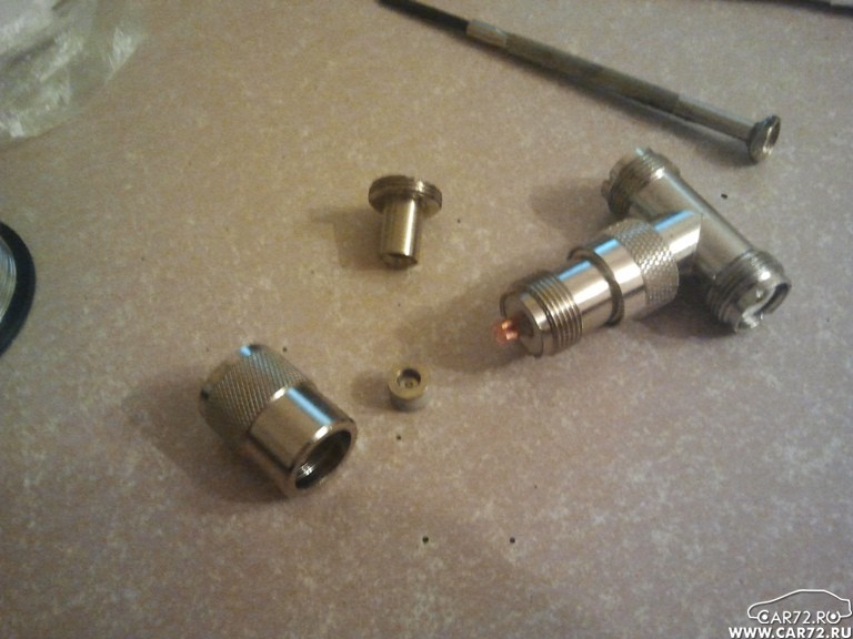

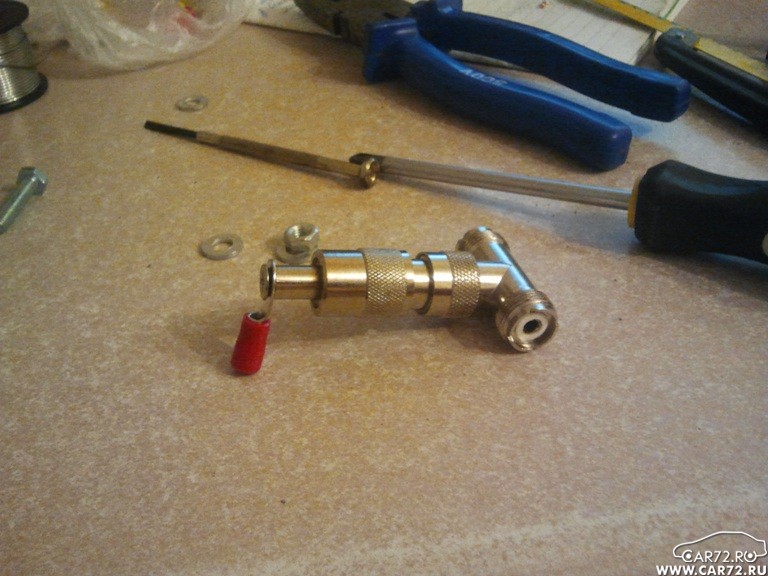

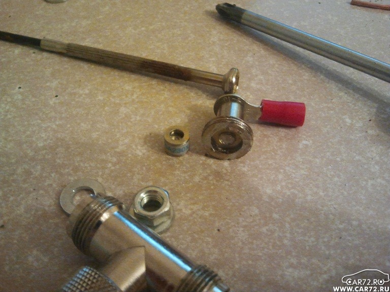

В общем лежал у меня давно тройник и сломанный разъем, разъем как то развалился после месяца эксплуатации в автомобиле, в то время он был без доработки.
В просторах интернета находил простейший способ сделать грозозащиту, сегодня сошлись звезды и я решил сделать самодельный грозоразрядник.
http://www.car72.ru/images/photo/2015/12/36227.jpg
http://www.car72.ru/images/photo/2015/12/36228.jpg
http://www.car72.ru/images/photo/2015/12/36229.jpg
http://www.car72.ru/images/photo/2015/12/36230.jpg
Буду рад если кому пригодиться ;), 73!

Очень интересно посмотреть КСВ - ДО установки этого грозоразрядника в фидерный тракт трансивера и ПОСЛЕ.
