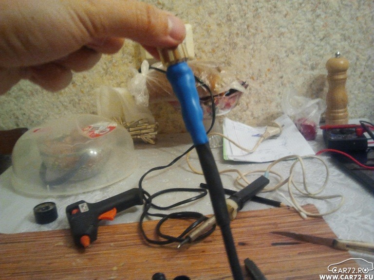

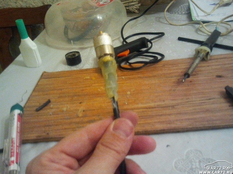

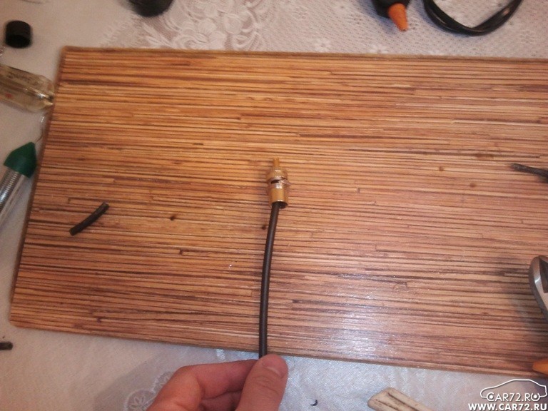

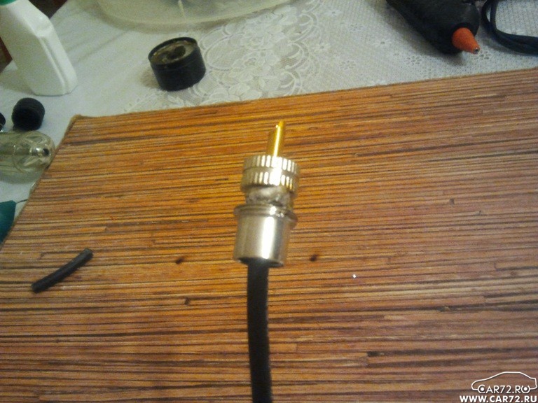

Приступил к кабелю питания для рации, мне очень понравились разъемы 213, удобно можно пропаятся, при том что из меня паяльщик еще тот.
http://www.car72.ru/images/photo/2014/02/17204.jpg
Залил разъем жидким клеем, термозажигалкой разогрел сам разъем, жидкий клей благополучно разогрелся и заполнил все пространство. Тем самым исключает попадание воду и возможности выдрать кабель с корнем.
http://www.car72.ru/images/photo/2014/02/17205.jpg
http://www.car72.ru/images/photo/2014/02/17206.jpg
Все это дело завершил термоусадкой, с обратной стороны аналогично. Кабелек готов. В последствии на одном из концов с помощью 5 витков (диаметр витка где то 100 мм) сделал запорный дроссель.

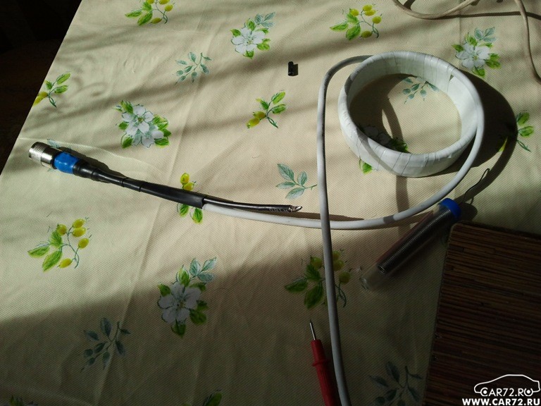

Теперь приступим к самой антенне. Взял коробку для силовых кабелей, зажим убрал, осталась пластиковая коробочка. Просверлил в ней отверстие и примерил в ней разъем PL-мама. После припаял к разъему провода, сделал их из оплетки кабеля. Кто с паяльником на «ты», можно исключить данный пункт и сразу подпаять оплетку. Отмерил 4 метра кабеля RG-58 и посередине зачистил 3 см кабеля от защитной пластиковой оплетки. Ровно посередине разрезал кабельную оплетку, оставив центральную жилу невредимой. Оплетку подпаял уже к заготовленным проводам на разъеме. Одно плечо на центральную жилу, другое плечо на сам разъем. Для пущей прочности закрепил на 2 маленьких шурупика разъем к пластиковой коробке.
http://www.car72.ru/images/photo/2014/02/17208.jpg
Залил все жидким клеем. После этого получилось примерно вот так.
http://www.car72.ru/images/photo/2014/02/17209.jpg
Отмерил плечи от середины, наши заметные 182 мм, зачистил кабель RG-58 и ПВ-3 2.5 мм.кв. Сплел косичкой и все это дело подпаял. После закрыл это место термоусадкой. ПВ-3 куски сделал 90 мм для того что бы в последствии откусить их при настройке.
http://www.car72.ru/images/photo/2014/02/17210.jpg

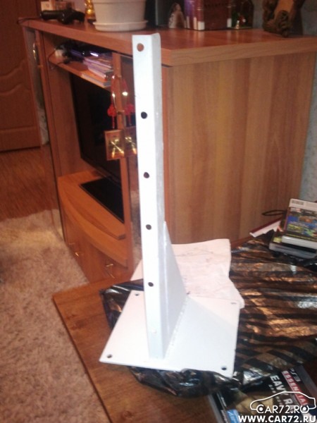

Отца попросил изготовить мне настенный кронштейн.
http://www.car72.ru/images/photo/2014/02/17211.jpg

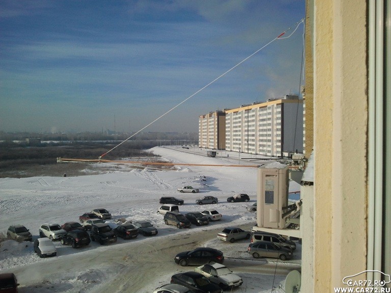

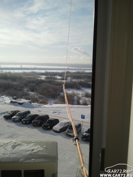

Кронштейн установил на балконе (4 этаж) на 4 анкера. В качестве удилища купил стекловолокнистый армированный штырь диаметром 14 длиною 3 метра, в рекламном буклете была указиловка, что соответствует 18 мм металлическому штырю. На конце штыря прикрутил при помощи перфорированной ленты пластиковую трубку (осталась после припоя), что бы через нее пропустить веревку. Отступив мм 400 прикрутил аналогичную конструкцию, единственно добавил еще секцию для оттяжки. На конце веревки привязал карабинчик, веревку пропустил через заготовленные трубочки.
На кронштейн установил 2 держателя трубы на 12-14 мм и закрепил на них удилище.
Для оттяжки прикупил кольцо-анкер, на сколько было возможно высунутся из балкона и просверлил отверстие, закрепил кольцо-анкер. К нему подтянул веревку с талрепом, талреп в моем случае лишний, ну раз уже был куплен, привязал и его.
Фот фото удилища на улице.
http://www.car72.ru/images/photo/2014/02/17213.jpg
http://www.car72.ru/images/photo/2014/02/17215.jpg
http://www.car72.ru/images/photo/2014/02/17216.jpg
Суть работы удилища. За веревку с карабинчиком цепляем антенну, веревку тянем на себя, антенн принимает рабочую позицию, вертикально. Поработали, что бы не злить соседей, тянем за кабелек назад домой. Как то вот так.

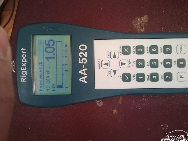

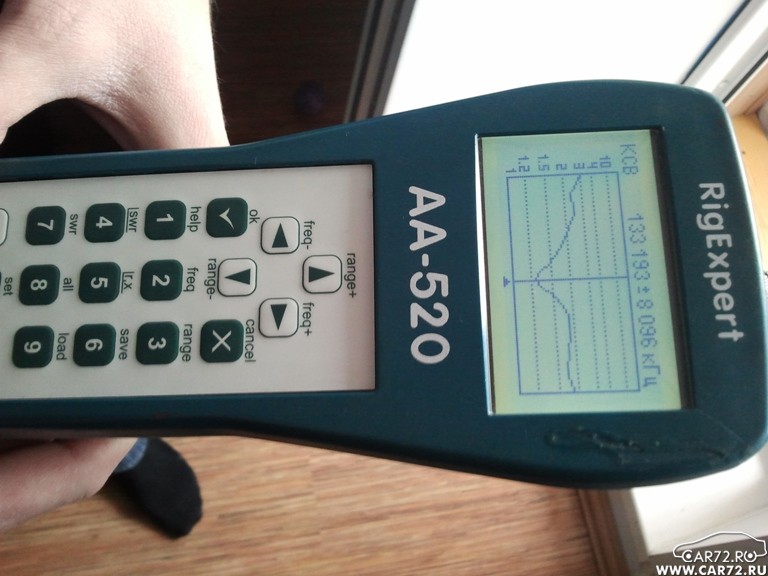

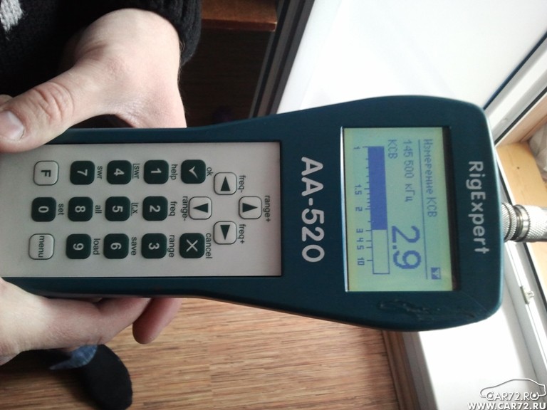

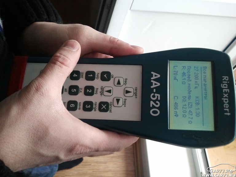

Как и договаривались подъехал Maestro-SB с анализатором АА-520. Подключили сразу же «базуку». Антенна сразу показала свою жизнеспособность, на 27.200 КСВ=1,6, сопротивление было 33 Ом. Обрадовавшись, что все таки она работает, решили подключить классический диполь. Вот тут засада, диполь в моем исполнению показал полную кашу. Если к нему подключить кабель питания без шлефа-КЗ то КСВ показало не ниже 3. Если подключали кабель питания с шлейфом-КЗ то ниже 4-5 вообще не падало. Вообщим мои диполь все что угодно только не антенна. Вернулись к «базуке».
Настройка антенны в резонанс проводится изменением длины отрезка L2, подрезали пару раз по пару см и в итоге попали практически в центр резонанса. На общевызывной частоте 27.200 КСВ = 1,4, сопротивление 46 Ом. Заметили еще одну особенность, антенн имеет еще кучу резонансов, например на 131.288 КСВ = 1, проверили на общевызывной 2 метра 145.500 КСВ = 2,9 и сопротивление 23 Ом.
Но наша цель была настройка антенны на 11 метров, в ней и остались.

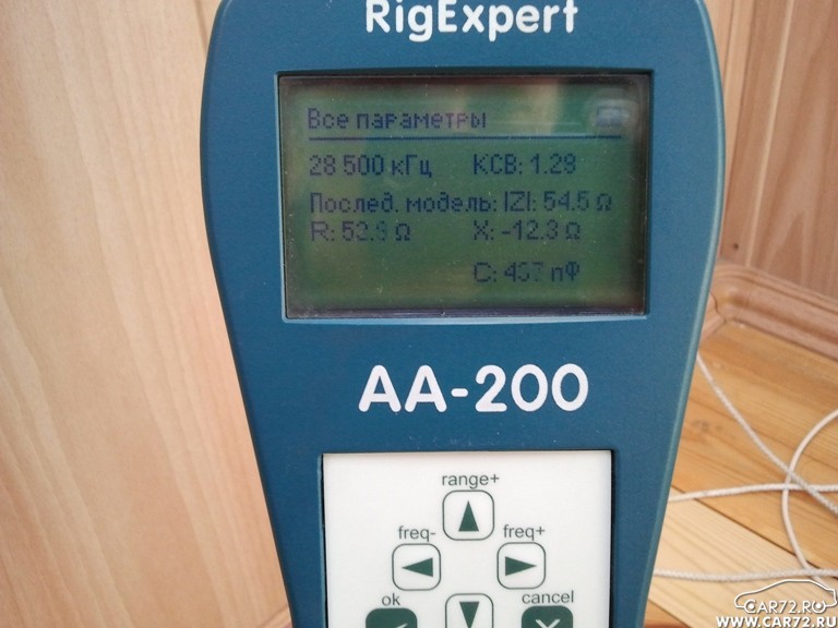

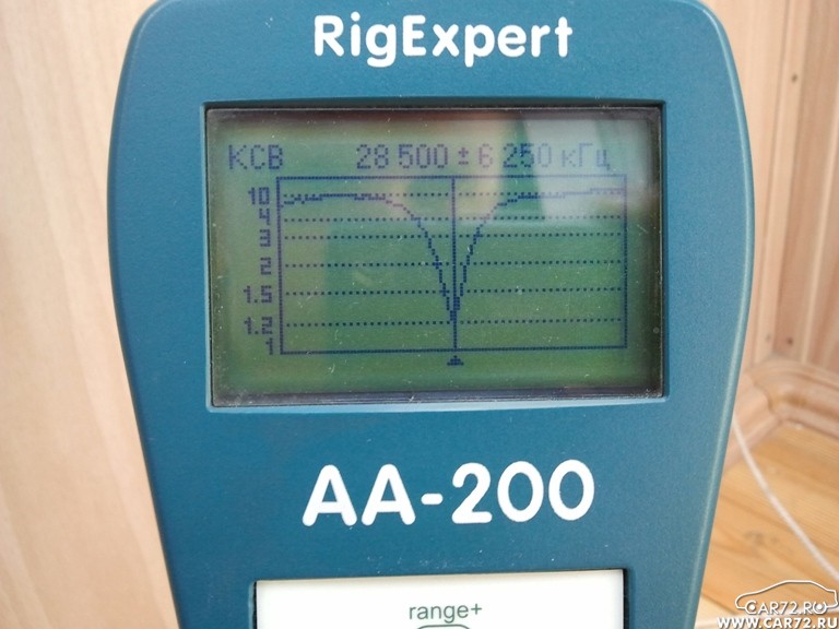

Что не могло не порадовать, так это широкая полоса антенны. Приемлемый КСВ = 2 длится практически от 25 МГц до 28 МГц.
Для этих целей была прикуплена Alinco DR-135CB NEW, которая работает как раз на 10-11-12 метрах.
Испытать полноценно пока что не получилось. Сегодня в обед заехал Maestro-SB и мы слегка покрутили радейку. Но даже в этот момент было очень хорошо слышно дальних корреспондентов. На общевызывном покричали, нам ответили что нас приняли, но на сколько хорошо … не получилось расслышат, потому как был большой бардак на частоте и корреспондента перекрыли.
В итоге остался доволен проделанной работой.

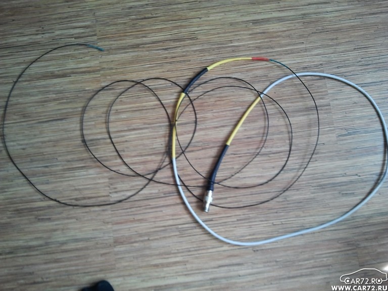

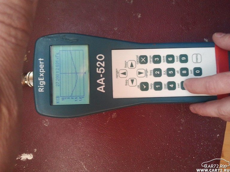

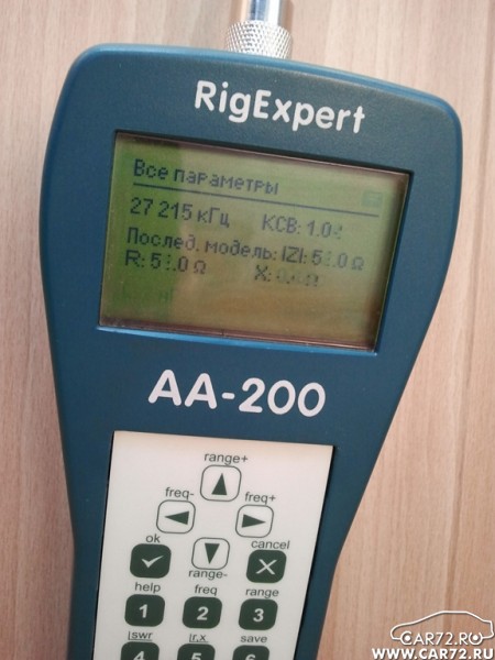

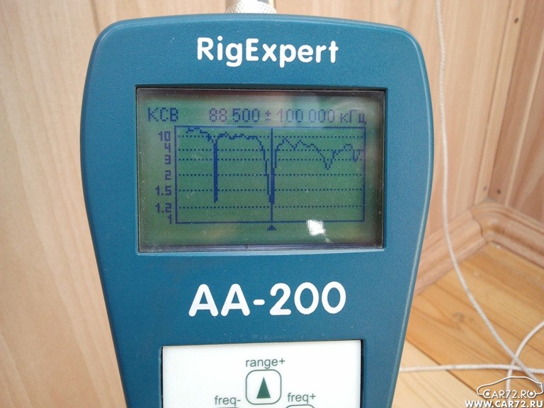

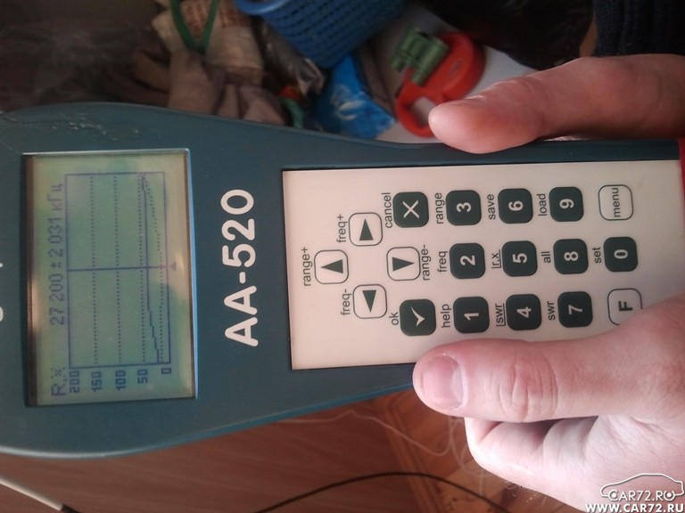

Вычитал в интернете J-антенну, только из кабеля http://radiochief.ru/ (Авторство конструктива антенны принадлежит RX3AKT).
http://www.car72.ru/images/photo/2014/04/20694.jpg
Антенна в исполнении radiochief состоит из 3-х кусков кабеля RG-58. Кусок длиной 520см, это полотно антенны, излучающая часть. Кусок длиной 152см, это согласующая часть, представляет собой емкость, кусочек 23см, тоже относится к согласующей части и представляет собой индуктивность.
Решил сделать ее, единственное полотно антенны выполнил из кабеля П-274 (кабель 2-х жильный, использовал только одну жилу, потому как с двумя ни чего не получилось). Можно П-274 заменить на другой медный провод, только в прошлый раз когда я применил к диполю практика показала, что медь тянется и тем самым сбивает настройку, постепенно резонанс уходил и антенна начинала работать не там где надо.

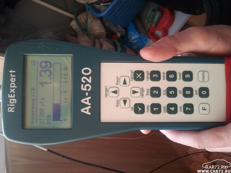

Если выполнить антенну по размеру, то на частоте 27.200 попадаешь в резонанс практически сразу, единственно кусочек 23 см я сделал с запасом где то 30 см и с помощью иголочки уже искал резонанс.
Т.е. у кусочка конец запаял, а иголкой старался проткнуть кабель по середине, таким образом что бы проткнуть и центральную жилу и оплетку, тем самым получался КЗ и таким образом можно найти именно нужную точку настройки.

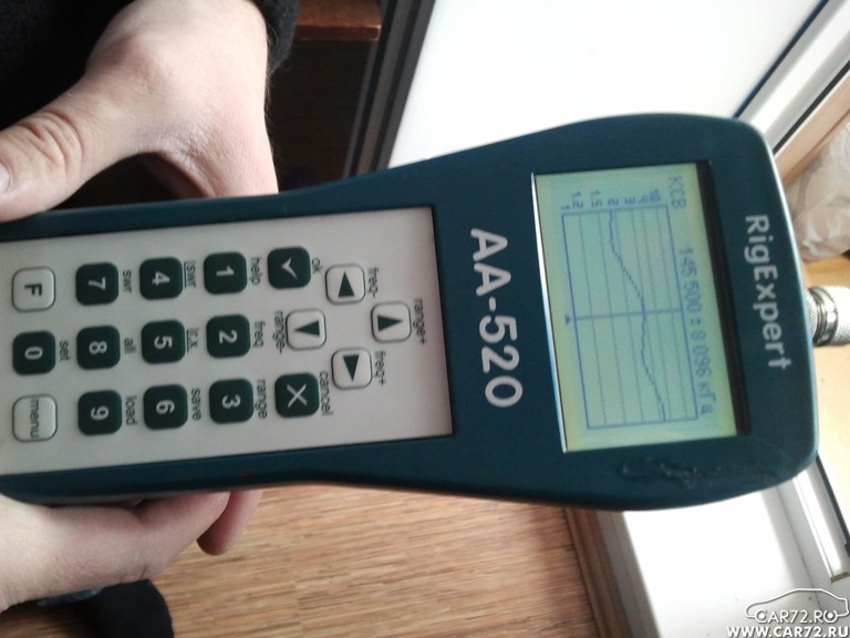

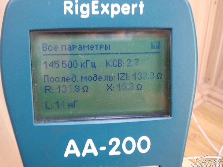

В моем исполнении у данной антенны шлейф КЗ  25 см был найден резонанс самый минимальный и КСВ был 1.
http://www.car72.ru/images/photo/2014/04/20703.jpg
По показаниям прибора было понятно, что данная антенна однодиапазонная, а у меня был интерес получить походную антенну на 10 метровый диапазон. Началась кропотливая работа в поиске нужной длины полотна и настроечного шлейфа. В итоге от полотна было откусано примерно 70 см, а точка на шлейфе КЗ найдена где то в районе 23 см. Тут я остановился, потому что можно вогнать КСВ и в 1, но эффективность антенны будет ни какой. В итоге полотно антенны составило 4,5 м, а минимальный КСВ = 1,3 на 28500.
http://www.car72.ru/images/photo/2014/04/20699.jpg
http://www.car72.ru/images/photo/2014/04/20700.jpg
http://www.car72.ru/images/photo/2014/04/20701.jpg
http://www.car72.ru/images/photo/2014/04/20702.jpg
На чем еще остановить внимание. В качестве разъема использовал UHF-213. Все обильно заливалось термоклеем и под термоусадку. В разъем бочонок был забит литолом.
Вот само полотно.
http://www.car72.ru/images/photo/2014/04/20696.jpg
А вот фидер со шлейфом КЗ. В последствии был тоже закатан в термоусадку.
http://www.car72.ru/images/photo/2014/04/20698.jpg
В 10-ке поработать пока не получилось, но вчера слабо принимал московскую область, кировскую.
Зато получилось испытать на нашем форумном, 27.215. Хотя антенна для него не совсем удачная, но тем не менее отвечали с района Метра, сам я территориально нахожусь на лесобазе. Хотя как бы это не показатель, но скажем так, дальность не хуже того же диполька. А вот эффективно проверить не получилось из за постоянных прохождений турок, вот те шли на 9+30.

Повесил тут в выходные "Базуку" на 80 метровый диапазон.
Фотки базуки уже выкладывал, так что повторятся не буду. Сделал все аналогично 10-ти метровому, фото не делал. Длина элементов получилось 6,2 ПВ3 + 14 коаксиал + разъем + 14 коаксиал (58 рамком) + 6,2 ПВ3 (1,5мм). Повесил в замен ОЦФ (40-го), разместил наклонно.
http://s6.uploads.ru/t/KCgtx.jpg
http://s3.uploads.ru/t/wAxWe.jpg
http://s3.uploads.ru/t/JuLPx.jpg
http://s2.uploads.ru/t/RYmNa.jpg
http://s7.uploads.ru/t/K3t6H.jpg
http://s2.uploads.ru/t/Ow9TV.jpg
http://s3.uploads.ru/t/WPXoR.jpg
Антенна встала точно посередине, единственное самый низкий показатель КСВ 1,7, по бокам диапазона КСВ 3, явно антенне не хватает высоты, так что ни чего больше подгонять не стал, да и не планирую.
Сегодня ради интереса вышел PSK, диапазон был чистый, ни кого не было, дал общий вызов и сразу же ответил 6 район.
Уровень шумов показывает 9 баллов, но если сравнивать с ОЦФ, там 80-ка показывала 9+40, так что 9 баллов шумов, это сказка.
Поюзаем холодными зимними ночами, потом еще отпишусь.
