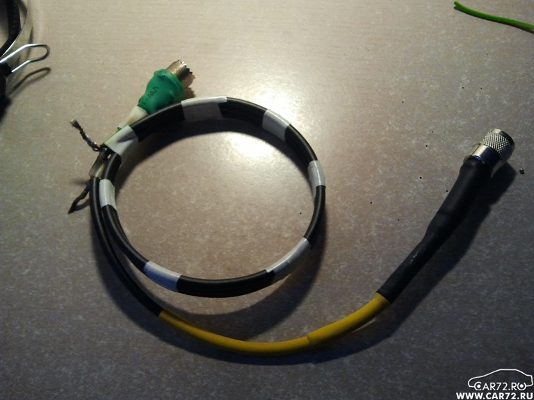

Сейчас радиолюбительское дело не дешевое и в самом начале сталкиваешься с тем, что все и вся надо купить. В свое время когда задумался об антенне OCF (Off Centre Feed), для нее необходим был балун 4:1, находил схему балуна в кабельном исполнении.

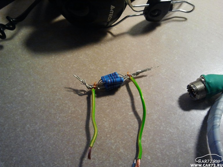

Решил провести лабораторную работу, вот чего у меня получилось.

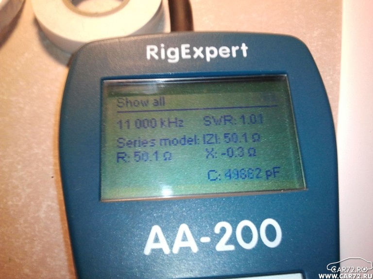

Эквивалент нагрузки.

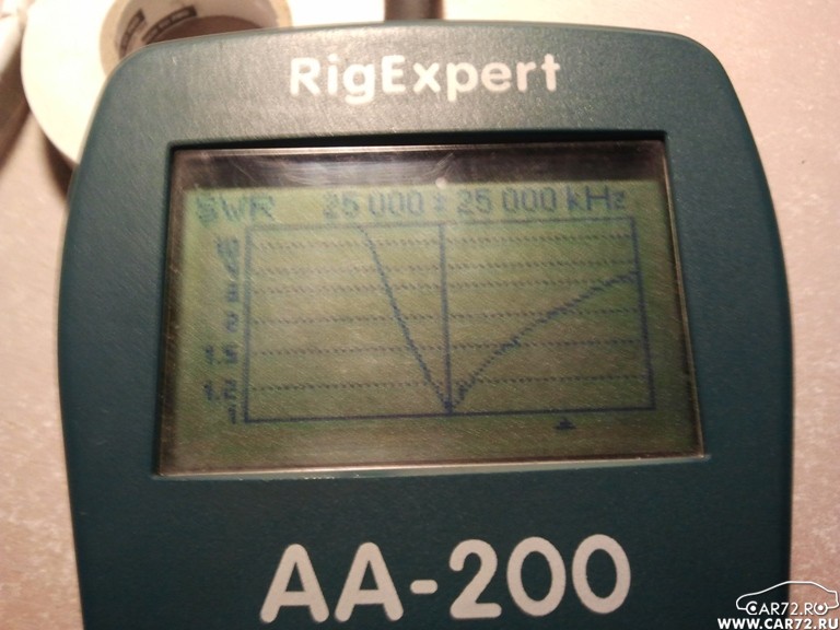

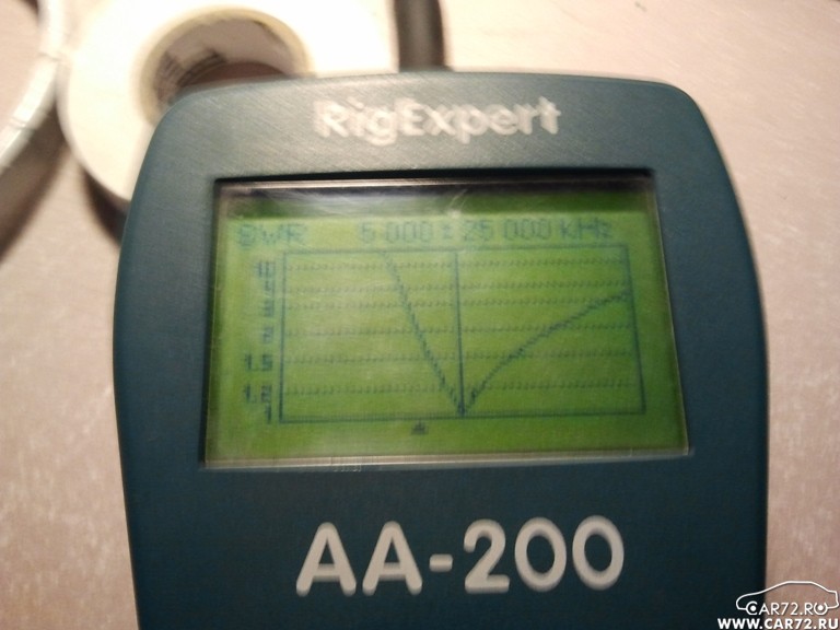

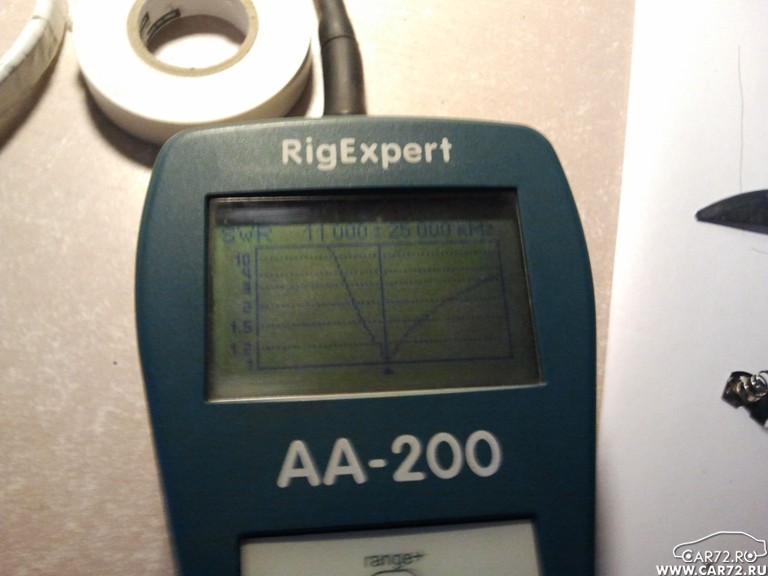

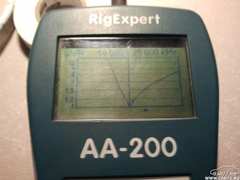

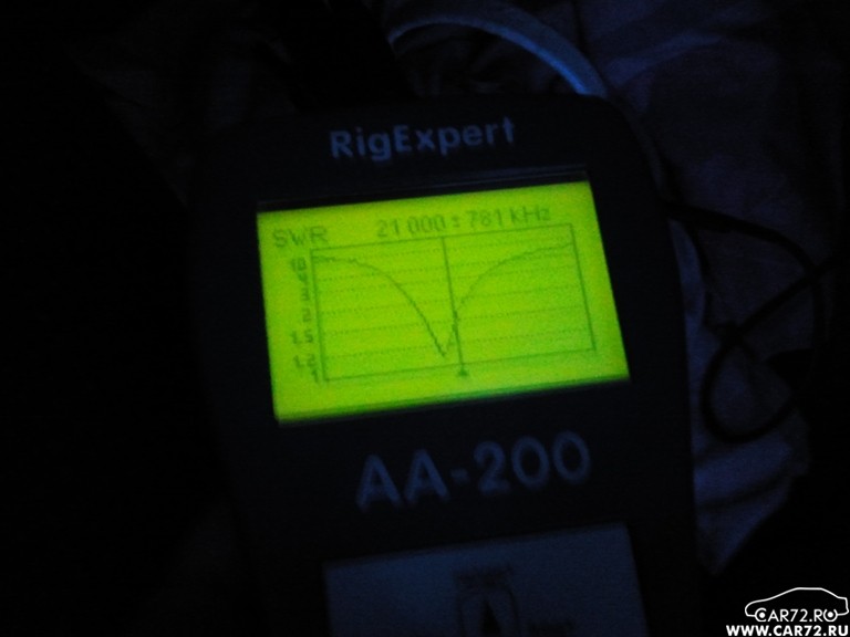

А вот показания трансформатора, работает он от 5000 (ксв 2) до 18500 (ксв 1.5) и до 25000 (ксв 2)
А это я испытал на своей четвертухе на автомобиле, раньше у меня на ней можно было сработать на диапазонах 10, 12, то теперь можно в приделах допустимого поработать на 15 метровом. Понятно дело, что кабель и антенна остались не настроенными, но трансивер получилось обмануть. Потеплеет - тогда и будем проводить испытания с колес
Так что буквально за полчаса можно сварганить худо бедно балун на 4:1, который в принципе не жалко если и потеряется, утонет и т.п., можно смело его брать на полевые работы.
