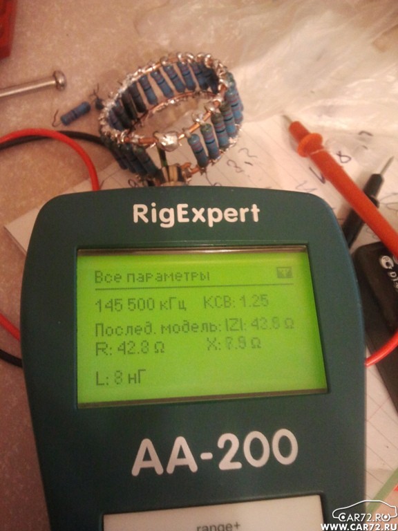

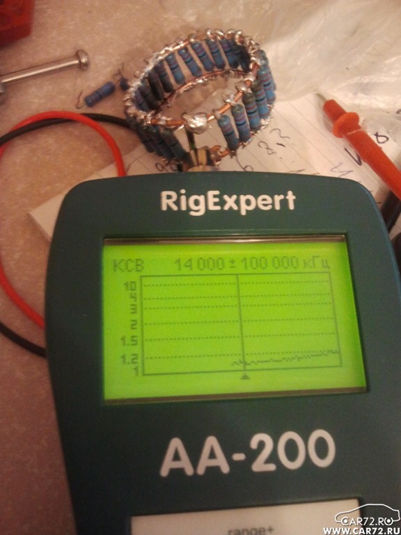

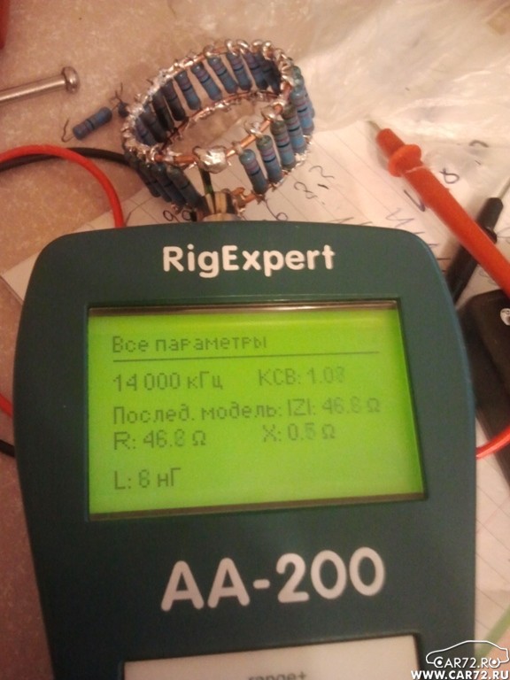

Если делать измерительную нагрузку, то лучше всего использовать SMD резисторы.
Разъёмы для измерений 145 и выше - только N !!! ( и то, не все подряд подходят, попадаются "суперкитай", - полное Г.)
Поделиться42016-01-05 02:55:05

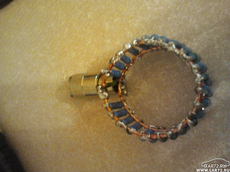

Для эквивалента нужны мощные резисторы (особенно для КВ) большой площадью рассеивания тепла. У SMD резисторов слабый рейт по мощности и площадь существенно меньше чем у выводных. Из картинки мне сложно определить, но полагаю, что Олег выбрал самые мощные из доступных в продаже резюков, думаю суммарная рассеиваемая мощность этого эквивалента около 60Вт.
Поделиться52016-01-05 13:42:05
Руслан Судя по картинке это резисторы на 0,25 Вт. Всего их 26 шт по 1,2КОм.
