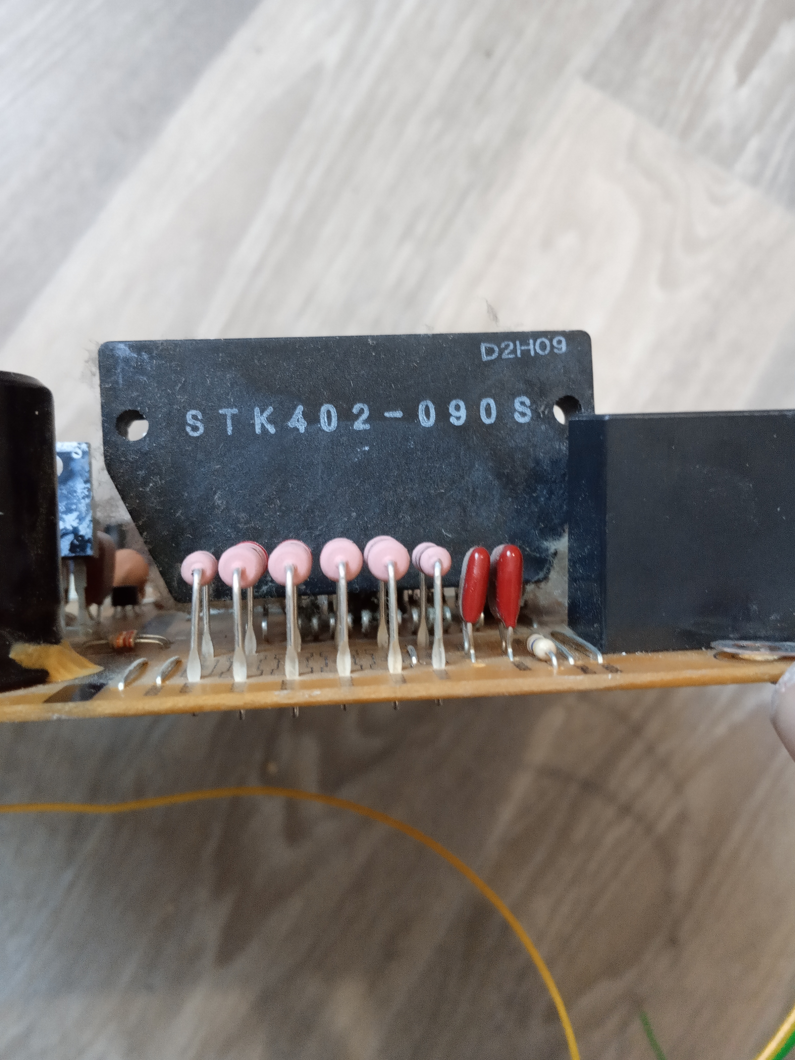

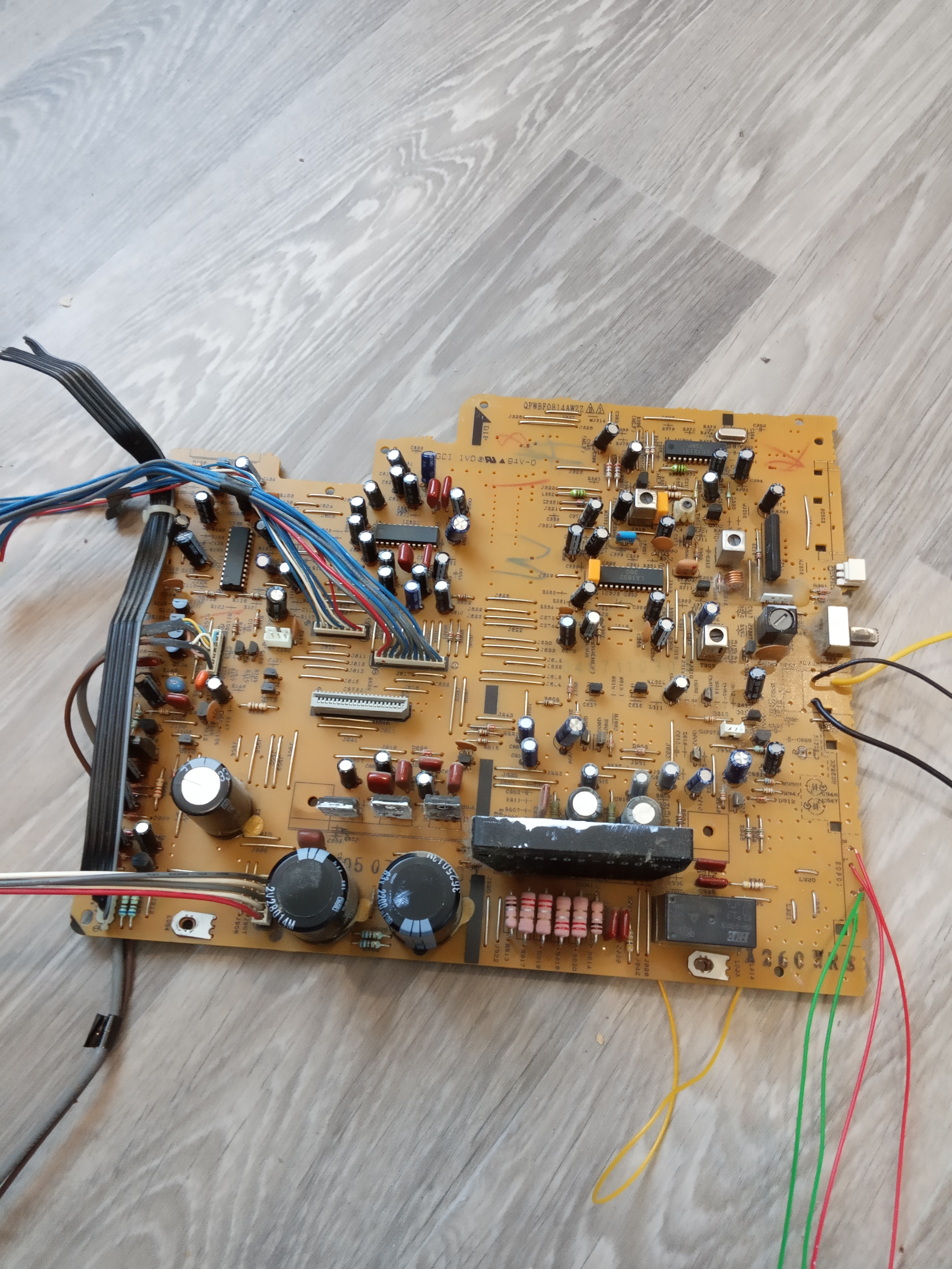

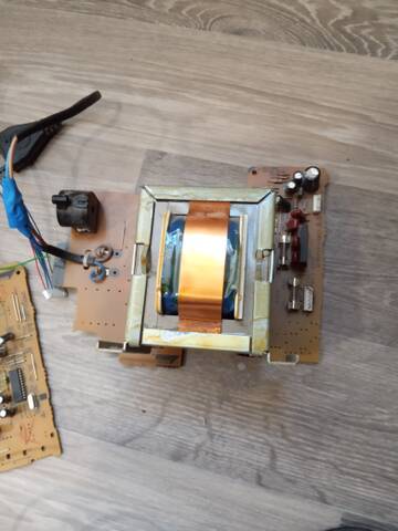

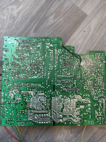

Приветствую всех. Такой вот у меня случай: был у меня старый проигрыватель SHARP 260WR, читал диски и магнитофон . Так получилось, что корпус от него нужно было отдать, а внутренности с колонками остались у меня. До этого он отлично работал и выдавал замечательное качество звука. Хочу его оживить.
Вопрос: как запустить усилитель на этой плате, что куда подключить, запаять?
Остался его родной блок питания трансформаторный, УМЗЧ на базе STK402-90.
https://upforme.ru/uploads/000f/9e/50/359/t110059.jpg
https://upforme.ru/uploads/000f/9e/50/359/t810734.jpg
https://upforme.ru/uploads/000f/9e/50/359/t272102.jpg
https://upforme.ru/uploads/000f/9e/50/359/t71973.jpg

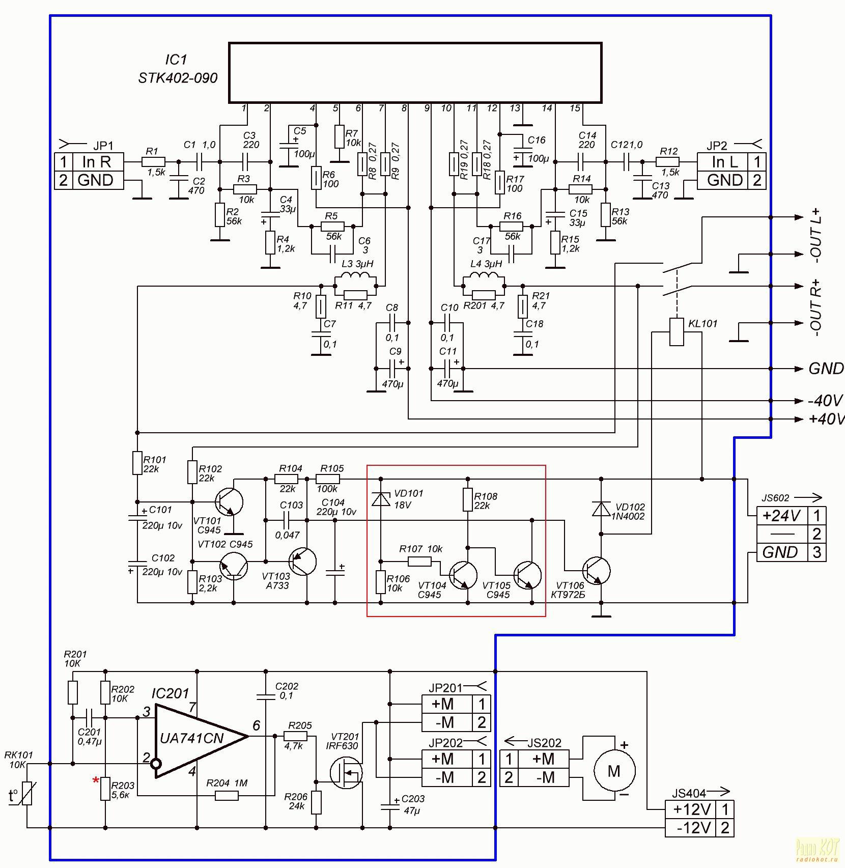

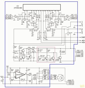

P.S. Нашёл схемку похожую на радиокоте. Она частично совпадает с тем, что на плате, но увы не силён в радиотехнике. Я так понял надо как-то напрямую подпаять входы звука к микросхеме усилителя и как-то запустить реле защиты выходных цепей на динамики.https://upforme.ru/uploads/000f/9e/50/359/t315994.jpg
Насколько я понял, при нормальном включении реле должно стаботать при подаче питания и подключить колонки.
При перегрузке одного из выходных каналов (перенапряжение) должна сработать защита и отключить колонки от усилителя.
Когда музцентр был собран в корпусе, так и происходило - при включении через несколько секунд был слышен щелчок реле выходных колонок и всё играло.
Сейчас осталась плата УМЗЧ, подключаю её к трансу, замеряю - питание к микросхеме подходит, но реле не включается и нет из динамиков никаких звуков. Там ведь входной сигнал на неё регулировался переключением пультом (кнопкой) модулей: радио, магнитофон, CD, AUX. А сейчас думаю надо как-то напрямую к ней подключить на вход микросхемы провод с джеком 3.5мм на телефон или компьютер, только не знаю куда и как. Может есть в Тюмени умельцы, к кому обратиться помочь спаять усилок?
