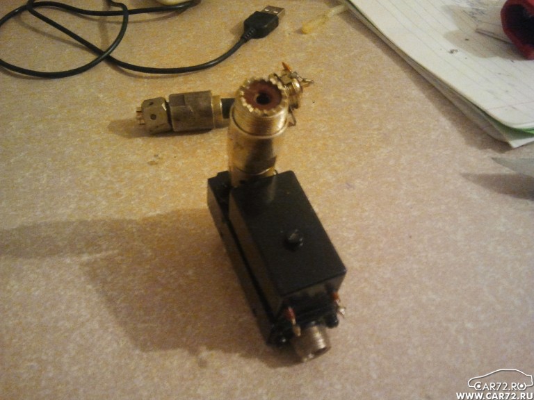

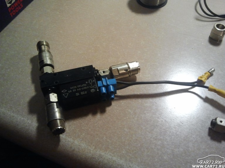

Вчера решил перепилить под автомобиль РЭВ-16.

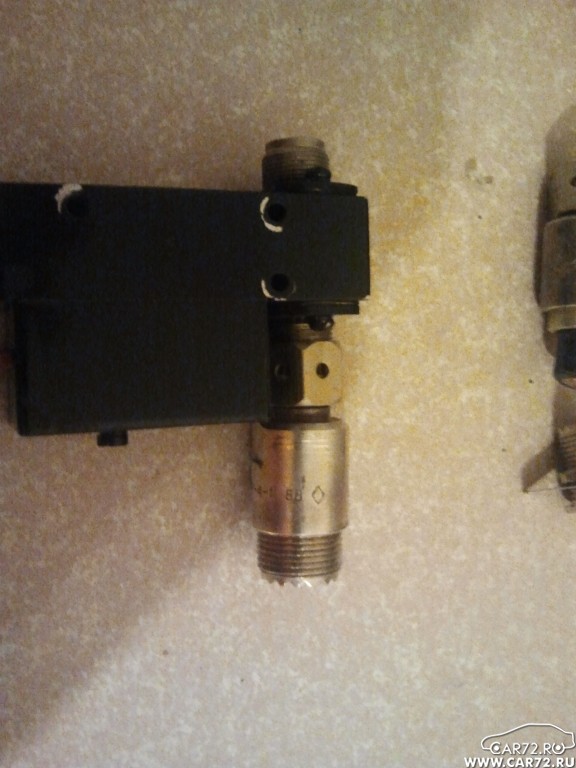

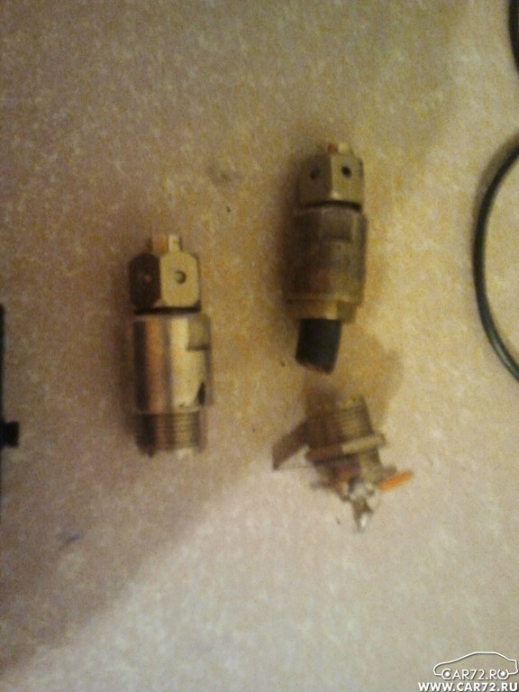

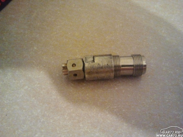

Сначала разобрал полностью РЭВ, хотел сразу поставить без переходников, но слесарки там в разы больше получается, поэтому в домашних условиях отказался от этого, а потом решил поковырять сами разъемы.
Ну в общем фото прилагаются.
То что было и как стало.

Решил сделать сразу один разъем под папу.
http://www.car72.ru/images/photo/2015/12/36152.jpg
Бочонок временно закручен, что бы разъем на месте остался.
http://www.car72.ru/images/photo/2015/12/36153.jpg
http://www.car72.ru/images/photo/2015/12/36154.jpg

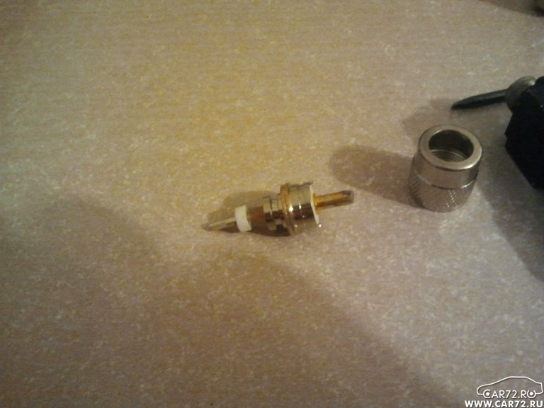

Ну и чего вышло.
http://www.car72.ru/images/photo/2015/12/36155.jpg
Сегодня в обед попробую все это дело в машину поставить и посмотреть.
Отредактировано stetor (2015-12-11 09:25:59)
Т.е. родные разъемы остались? Не проще было на коротких кабелях  разъемы распаять или места мало?
RA9LR Владимир можно было и короткие провода, я себе на домашней так и делал. Но мне не понравился сам принцип, да и места мало, под сидушкой уже без бутылки не разберешься, куда и чего идет  :D
В обед сгонял, все подключил. В общем все работает. По потерям не скажу, потому как шнурка не было переходного для анализатора.
А штатный КСВ-метр показывал старые показания. Теперь включаем кнопочку, релюшка срабатывает и коммутирует УКВ-антенну, выключаем коммутируется КВ. Я доволен  ;)
